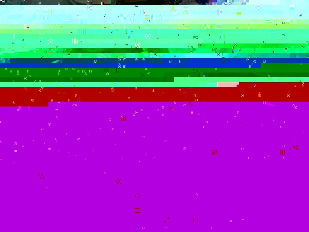

K němu se dostanete po kompletním demontování schránky spolujezdce, je to cca 10 šroubů. nejprve sundejte tapecírung co je pod schránkou, matka číslo 10. A poté vnitřek schránky. Doporučuji odmontovat i dvířka schránky.
viz obrz
krokové motorky
se nachází v levé části viz další foto. Jsou tam dva stejné. Motorek A řídí distribuci vzduchu a motorek B řídí teplotu vzduchu( natáčí klapku od výměníku).
Oba jsou na 2 šroubech které povolíte ořechem č. 5,5. obzvláště k motorku A je přístup obzvláště pitomý!
