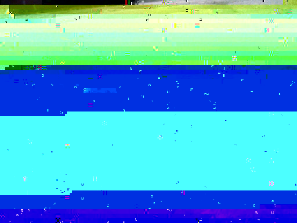

Příspěvekod Shandor » 09 led 2012, 20:53
Tak záhada hlavolamu vyřešena.
ABS má řidící jednotku včetně spínacího relé integrovanou. viz foto
Elektronika je ta černá krabička vpravo, vlevo motorek, a prostředek jsou ventily pro blokování jednotlivých kol.
Elektronika je od mechaniky oddělitelná (6 torxů)
Ale i přes výměnu celého ABS systému to stále nejelo.
Chyba byla nakonec v 50A pojistce která je přímo na + baterky, nebyla přepálená ale prasklá! Což jsem objevil až proměřováním! Na první pohled byla OK.
